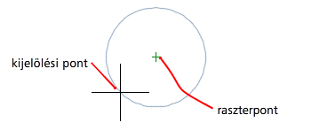

Középpont
Ív, elliptikus ív, ellipszis vagy kör középpontjához igazítja a mutatót.

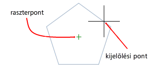

Geometriai középpont
Bármely zárt vonallánc vagy spline-görbe középpontjához raszterez.

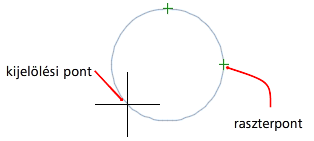

Körnegyedelő
Ív, elliptikus ív, ellipszis vagy kör negyedelőpontjához igazítja a mutatót.

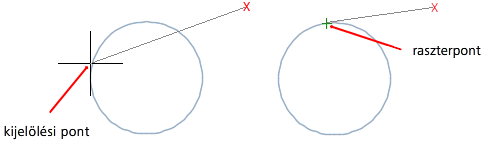

Érintő
Pontkijelölés egy ív, kör, ellipszis, elliptikus ív, vonalláncív vagy spline-görbe érintőpontjában.
A Késleltetett merőleges raszter mód automatikusan bekapcsolódik, ha az éppen rajzolt objektum azt igényli, hogy egynél több érintő rasztert alkalmazzon. Két ív, vonallánc ívszakasz vagy kör közötti érintő vagy szerkesztővonal megrajzolásához használhatja. Ha a mutató áthalad a késleltetett érintő raszterpont felett, a program megjelenít egy jelzőt és egy AutoSnap eszköztippet.
