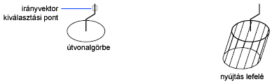

Azt adja meg, hogy mely objektum söpri végig az útvonalat.
Az útvonalgörbe meghatározza a poligonháló körülbelüli felszínét. A görbe lehet vonal, ív, kör, ellipszis vagy 2D, illetve 3D vonallánc. A háló az útvonalgörbének a kiválasztási ponthoz legközelebbi pontjából kiindulva kerül megrajzolásra.
A söprés irányát meghatározó vonalat vagy nyílt vonalláncot ad meg.
A program egy vonalláncon csak az első és az utolsó pontot veszi figyelembe, a közbenső csúcspontokat figyelmen kívül hagyja. Az irányvektor a kihúzni kívánt alak hosszát és irányát jelzi. A vonalláncon vagy vonalon kiválasztott végpont a kihúzás irányát határozza meg. Az eredeti útvonalgörbe vastag vonalakkal van kirajzolva, így jól láthatóvá teszi, hogyan irányítja az irányvektor a tabulált háló létrehozását.
