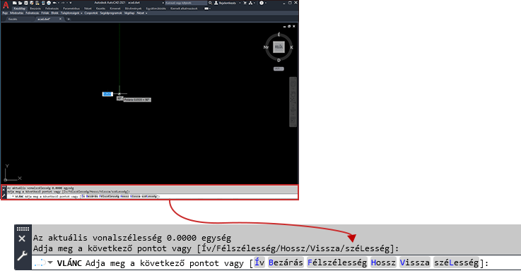

A parancsablak rögzítése
A rögzített parancsablak ugyanolyan széles, mint az alkalmazás ablaka. Állandó helyen jelenik meg, a rajzterület fölött vagy alatt.
A rögzítéshez vagy a rögzítés feloldásához húzza a parancsablakot.
A parancsablak egyes operációs rendszerek és Windows témák esetében alapértelmezés szerint rögzített.

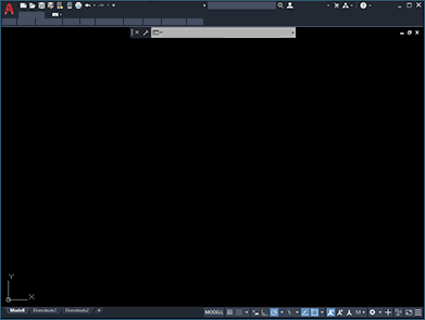

A parancsablak lehorgonyzása
A lehorgonyzott parancsablak a rajzterület tetejéhez vagy aljához rögzül.
Ha elmozdítja vagy átméretezi az alkalmazás ablakát, akkor a horgonyzott parancsablak megőrzi viszonyított helyzetét.

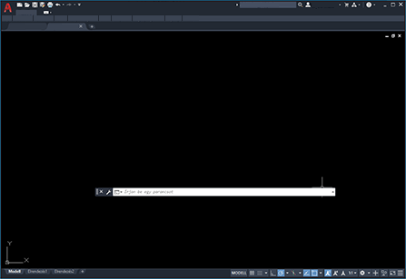

A parancsablak lebegtetése
Ha a parancsablak nincs rögzítve vagy lehorgonyozva, akkor lebeg.
A lebegő parancsablakot a képernyő bármelyik részére elmozdíthatja, átméretezheti akár vízszintes, akár függőleges irányban, és növelheti az átlátszóságát.
