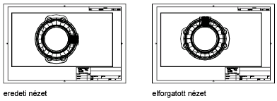

Nézet elforgatása az FKR módosításával (2019. november)
Témakör frissítése: A Koordináták panel megjelenítési módjának ismertetése hozzá lett adva.
  1. Dupla kattintással jelölje ki azt a nézetablakot, amelynek objektumait forgatni kívánja.
  2. Ellenőrizze, hogy az aktuális FKR párhuzamos az elforgatás síkjával (az FKR ikonnak normál nézetben kell lennie).
  3. Kattintson a következőre: Nézet lapKoordináták panelVilág. Keres
    Megjegyzés: A Koordináták panel alapértelmezés szerint rejtett. A Koordináták panel megjelenítéséhez kattintson a jobb gombbal a Nézet lap bármely részére, és válassza a Panelek mutatása, majd a Koordináták lehetőséget.
  4. Kattintson a következőre: Nézet lapKoordináták panelZ.
  5. A nézet óramutató járásával megegyező irányú 90 fokos elforgatásához írja be: 90. A nézet óramutató járásával ellentétes irányú 90 fokos elforgatásához írja be: -90.
  6. Válassza a következőt: Nézet menü 3D nézetekNormálnézetFKR - Aktuális.
    A teljes nézet elfordul a nézetablakon belül. Ekkor valószínűleg újra meg kell adnia a nézetablak léptékét.
