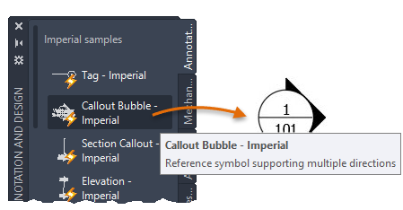

Íme egy példa a megjegyzés buborék áthelyezésére a Feliratozás lapról húzással vagy kattintással.

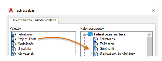

Palettacsoportok
Csökkentse az eszközpaletták ablakban megjelenő eszközpaletták számát, vagy rendszerezze őket eszközpaletta-csoportok meghatározásával és megjelenítésével. Az eszközpaletta-csoport korlátozza a megjelenített paletták számát az Eszközpaletták ablakban. A Paletták testreszabása lehetőség Eszközpaletta-csoportok létrehozását és rendszerezését teszi lehetővé.
Például húzzon át egy palettát a bal oldali panelen látható listáról az egyik csoport alá a jobb oldali panelen.
