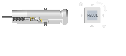

A ViewCube kezelése húzással vagy kattintással
Ha a ViewCube eszközre kattint, majd húzza azt, a modellnézet tájolását egy egyéni nézethez igazíthatja, amely nincs a huszonhat rendelkezésre álló, előre definiált elem között. Ha a húzás során a ViewCube valamelyik előre beállított tájolás közelébe kerül, és engedélyezve van a legközelebbi nézethez történő igazítás, a ViewCube az adott, előre beállított tájolásra ugrik.
A ViewCube újratájolja a nézetet a kiválasztási halmaz forgáspontja körül.
Fontos: A jelentősen jobb teljesítmény érdekében, amikor először forgat el egy nézetet egy nagyobb 3D szilárdtest- vagy felületmodellben, a rajzot a 2D drótváz helyett 3D látványstílus használatával mentse. A 2D drótváz látványstílus elsődlegesen 2D rajzokhoz készült.
Ortogonális nézet elforgatása
A modell ortogonális (lap szerinti) nézeteiben a ViewCube mellett két forgatásra szolgáló nyíl jelenik meg. A forgatónyilak segítségével a nézet középpontja körül, az óramutató járásával megegyező vagy azzal ellentétes irányban 90 fokkal elforgathatja a jelenlegi nézetet.
Váltás szomszédos lapra
Ha a modellt valamelyik ortogonális nézetből szemléli, és a ViewCube aktív, az eszköz mellett négy ortogonális háromszög látható. A háromszögek segítségével kiválaszthatja a szomszédos lapnak megfelelő nézetet.
