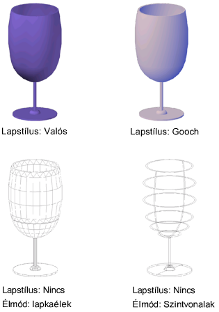

A lapstílus határozza meg egy lap árnyalását. A valós lapstílus (balra lent) célja a valódiság hatásának keltése. A Gooch lapstílus (jobbra lent) a megvilágított és az árnyalt területek közötti kontraszt lágyításával kiemeli a részleteket. A program a világos területeken melegebb tónusokat, az árnyékolt területeken hidegebb tónusokat alkalmaz.
A Nincs lapstílus alkalmazásakor nincs árnyalás, és csak az élek láthatók. Az élbeállítások testreszabásával megszabhatja, hogy a program lapkaéleket vagy szintvonalakat jelenítsen-e meg.

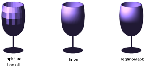

A megvilágítás minősége meghatározza az árnyalt objektumok simítottságát.
A lapkákra osztott megvilágítás egyetlen színt számít ki minden lapkához. Az önálló lapok sík felületnek látszanak. A simított megvilágítás a lapkák csúcspontjai közötti színátmenet kiszámításával elsimítja a sokszöglapkák közti éleket. Ettől az objektumok simítottan jelennek meg.
A Legfinomabb opció használata esetén a Képpontonkénti megvilágítás (Phong) beállítást be kell kapcsolni a Grafikus teljesítmény párbeszédpanelen. A program képpontonként számítja ki a színeket, így finomabb megjelenítést hoz létre. Ellenkező esetben a simított beállítás lesz használatban.

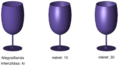

Egy objektum kiemelő megvilágításának mérete hatással van annak észlelhető fényességére. Egy kisebb, intenzívebb kiemelés az objektumot fényesebbnek mutatja. A látványstílusban megadott megcsillanási intenzitás nem vonatkozik azokra az objektumokra, amelyekhez anyag van társítva.

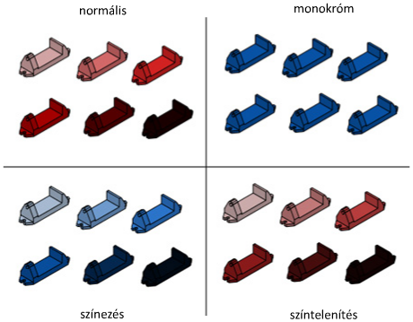

A lapszíneket megjelenítheti a szokványos módon, illetve megadhat lapszín módot. A program monokróm módban a megadott szín különféle árnyalataival jeleníti meg a lapokat. A világos mód úgy árnyalja a lapokat, hogy a megadott színnek megfelelően módosítja az árnyalat és a telítettség értékét. A színtelenítés mód lágyítja a színeket.
