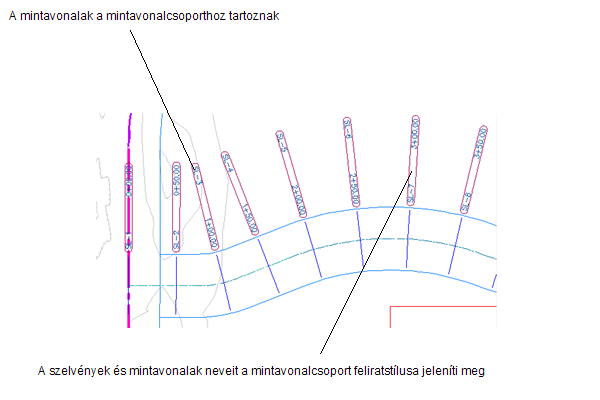

A mintavonalak a nyomvonalon meghatározott távolságban balra és jobbra haladnak át. A mintavonalak általában egy vízszintes nyomvonal mentén, megadott szelvényeknél jönnek létre.
Ha egy nyomvonal mentén hoz létre mintavonalakat, akkor adott létező vagy javasolt felületekhez, nyomtervmodellekhez vagy csőhálózatokhoz is létrejönnek keresztszelvény-objektumok. Az egyes mintavonalak alapértelmezett stílusait és minta objektumait egy mintavonalcsoport határozza meg. Más minta objektumok is hozzáadhatók a mintavonalcsoporthoz a mintavonalak létrehozása után. A rajz keresztszelvényeinek nyomtatásához hozzon létre egyedi vagy többszörös keresztszelvénynézetet.
Mintavonalak csoportja

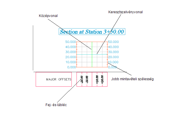

A keresztszelvények a nyomvonalakhoz és a hossz-szelvényekhez hasonlóan támogatják a feliratkészleteket. A feliratkészletek lehetővé teszik korlátlan számú különböző típusú felirat elmentését és alkalmazását.
Mintavonal keresztszelvénynézete
