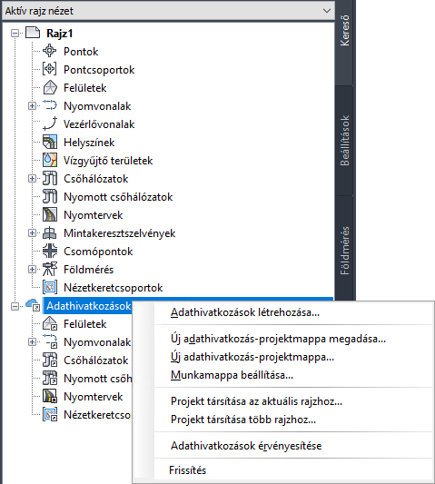

- Az Eszköztár Kereső lapján kattintson a jobb gombbal az Adathivatkozások csomópont
Munkamappa beállítása lehetőségre.

- Kattintson a jobb gombbal az Adathivatkozások csomópont
Új adathivatkozás-projektmappa lehetőségre.
Új adathivatkozás-projektmappa megadása lehetőségre.
