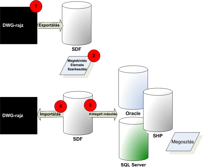

Az AutoCAD rajzokban fóliákon rendezheti az adatokat. Egy AutoCAD rajz tartalmazhatja például az utak, telkek, stb. különálló fóliáit. A térinformatikai adattárak erre a célra sémákat használnak. A sémákban mindegyik jellemzőosztály ugyanarra a célra szolgálhat, mint a rajzfóliák.
Az SDF az Autodesk saját fejlesztésű formátuma. Több jellemzőosztályt egyetlen fájlban tároló sémákat támogat, ugyanúgy, mint ahogyan egyetlen rajz tartalmazhat több rajzfóliát. Ebben az oktatóanyagban SDF-fájlt hoz létre olyan sémával, amelynek jellemzőosztályai tükrözik a rajzfájlok fóliaszerkezetét. A rajzfájl minden fóliája az SDF-fájl egy-egy jellemzőosztályává válik, amikor exportálja.
Az Exportálás párbeszédpanellel leképezheti az egyes fóliákat egy cél jellemzőosztályra. Objektumadatokat is konvertálhat térinformatikai attribútumadatokká. Amikor beállította a leképezést, profilként mentheti a beállításait, hogy újra és újra használhassa a beállításokat.
Ha az adatokat tárolta az SDF-fájlban, kapcsolódhat az SDF adattárhoz. Megjelenítéskezelő fóliákként adja hozzá az SDF jellemzőket a térképhez.
A térinformatikai adattárolók egy előnye, hogy könnyen kezelheti az attribútumadatokat (a jellemzőosztályok „tulajdonságait”). Ebben az oktatóanyagban egy kényszerezett tulajdonságot ad hozzá egy jellemzőosztályhoz az SDF sémában.
A kényszerezett tulajdonságok csak egy előre definiált értékkészlettel rendelkezhetnek, vagy csak egy adott tartományban lévő értékekkel. Meghatározhat például egy Zóna tulajdonságot, amelynek értékei csak Lakóövezet, Üzleti vagy Közterület lehet.
Amikor az adatok térinformatikai formátumban vannak, a Kötegelt másolás paranccsal más térinformatikai formátumba viheti át azokat. Másolhat például SDF adatokat SHP-fájlokba.
Ha szükséges, újraimportálhatja a módosításokat DWG formátumba. Ha az adatok eredeti fóliáit meghatározó sablonfájlt hoz létre, mindegyik jellemzőosztályt a megfelelő rajzfóliára helyezheti. Az adatok ezután a rajzfólia stilizálási adatait használják a Megjelenítéskezelő fóliára alkalmazott stilizálás helyett.
