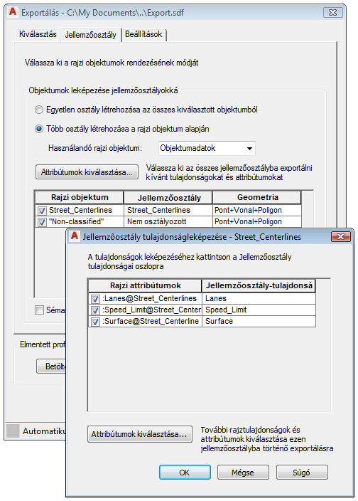

Rajzi objektumok exportálásakor objektumadatokkal hozhat létre jellemzőosztályokat SDF-fájlban. Az eredményül kapott jellemzőosztályok az objektumadat attribútumoknak megfelelő tulajdonságokkal rendelkeznek.
Ebben a gyakorlatban a rajzban lévő utcaközépvonalak három objektumadattal rendelkeznek: Lanes (sávok), Speed_Limit (sebességkorlát) és Surface (felület).

Rajzi objektumok exportálása SDF formátumba
parancsra.
A Street_Centerlines objektumadatai három attribútummal rendelkeznek: Lanes (sávok), Speed_Limit (sebességkorlát) és Surface (felület).
