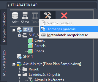

- Másolhatja az adatokat az adattárak között a Kötegelt másolás használatával.
A Kötegelt másolás paranccsal konvertálhat adatokat az egyik térinformatikai formátumból egy másikba.
