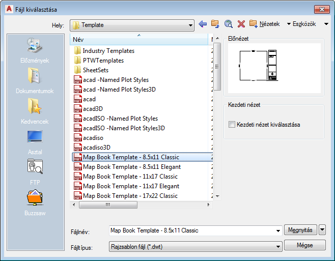

Megnyitás
Rajz parancsra. Az AutoCAD Map 3D toolset automatikusan a Sablon mappára vált.
Görgessen le a sablonlista feléig, és válassza az első térképkönyv sablont.
parancsra. Keres

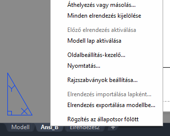

Kattintson a jobb gombbal a térképkönyv elrendezés lapjára és válassza az Oldalbeállítás-kezelő parancsot.
