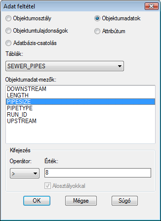

Lekérdezés létrehozása objektumadatok alapján
Olyan szennyvízvezetékeket határozzon meg, amelyek átmérője 8 hüvelyknél nagyobb.
Csak a 8 hüvelyknél nagyobb átmérőjű csatornák jelennek meg.
