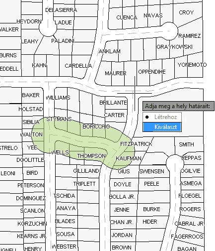

Használja a puffert egy lekérdezésben, így megtudhatja, mely telkek esnek a puffer által kijelölt építési zónába. Ezután exportálja ezeket a telkeket egy SDF-fájlba, későbbi használatra.
Ez a gyakorlat az előző gyakorlatokban készített és módosított AnalyzeMap1.dwg térképpel hajtható végre.
Az építési zónába eső telkek megkeresése
Poligon parancsot.
A promptban kattintson a Kiválasztás gombra. Kattintson a pufferre hogy kiválassza helyfeltételként.
Az AutoCAD Map 3D toolset szűri a telkeket, hogy csak az imént megadott pufferlekérdezésnek megfelelő telkeket mutassa.
Ekkor csak a szűrési feltételnek megfelelő telkek jelennek meg a térképen.
