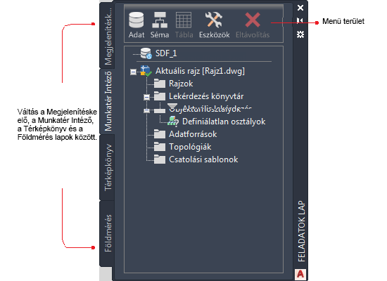

A Feladatok lap
A Feladatok lap a gyakran használt jellemzők gyors elérését biztosítja, illetve ezeket a jellemzőket feladatokhoz kapcsolódó nézetekbe csoportosítja. A Feladatok lappal térképeket hozhat létre, kezelhet, jeleníthet meg és tehet közzé.
A Feladatok lap
Négy lap található rajta:
A Feladatok lap minden nézete saját menüterülettel rendelkezik. Emellett, ha a Feladatok lapon bármelyik elemre rákattint a jobb gombbal, további egyéni menü opciók jelennek meg az adott elemre.
Használja az alábbi technikákat a Feladatok lap kezeléséhez:

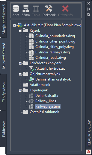

Munkatér Intéző
A Munkatér Intéző lehetővé teszi az aktuális térképen felhasznált adatforrások kezelését.
Használja a Munkatér Intézőt a következők kezelésére:
Rajz csatolása az aktuális térképhez
Adatbázis használata a rajzban

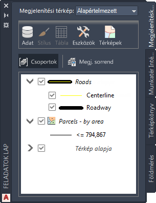

Megjelenítéskezelő
A Megjelenítéskezelő lehetővé teszi megjelenítési térképek létrehozását. A megjelenítési térképek mindegyike stilizált fóliák egy készletét tartalmazza. Egynél több megjelenítési térkép is megtalálható egy térképfájlban, és ugyanazokat az adatokat különbözőféleképpen is stilizálhatja ezekben.
A jellemzőket az Adatkapcsolat funkcióval adja hozzá a térképhez, vagy vontassa az adatforrásokat a Megjelenítéskezelőbe, ha fóliákként kívánja azokat hozzáadni. Egy SDF-fájl hozzáadásához például vontassa azt a Windows® Intézőből a fóliaterületre.
Használja ezeket a technikákat a Megjelenítéskezelőben
A Stílusszerkesztő használata térinformatikai jellemzők stilizálásához
    Megjegyzés: A következő lépésekhez szükség lesz a mintaadatokra. Ha ezeket nem töltötte le, lépjen tovább a következő fejezetre: „Térképkönyv”.
  1. A SampleMap.dwg térkép fájlban jelölje ki a Telkek fóliát a Megjelenítéskezelőben.
  2. A telkek színének módosításához kattintson a Stílus gombra a Feladatok lap menü részén.
    • Kattintson a Stílusszerkesztő ablak közepén található Stílus mezőre.
    • Válasszon egy másik színt az Előtér színe mezőben, majd kattintson az OK gombra.
    • Zárja be a Stílusszerkesztőt a jobb felső sarkában lévő X gombra történő kattintással. A módosítások megjelennek a térképén.

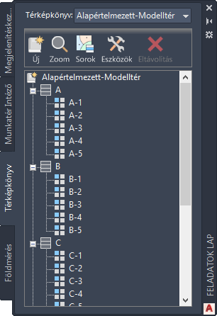

Térképkönyv
A Térképkönyv eszközzel stilizált térképekből hozhat létre nyomtatott térképeket, térképkönyveket és többoldalas DWF-fájlokat. A Térképkönyv az AutoCAD Lapkészletkezelőt használja, és a szelvényeket fanézetben, egy atlasz oldalaihoz hasonlóan jeleníti meg. A térkép szelvényei között a navigáló nyilakkal lépkedhet.
Térképkönyv létrehozása
  1. Térképkönyvsablon megadása.
  2. Az elrendezési helyettesítők azonosítása.
  3. A térképkönyv felépítése.
  4. A térképkönyv szelvényeinek megtekintése vagy módosítása.
  5. Térképkönyv közzététele.

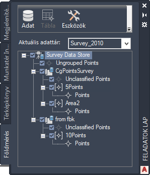

Földmérés
A Földmérés lappal importálhat és rendszerezhet földmérési adatpontokat.
A Földmérés lappal importálhat és rendszerezhet földmérési adatokat.
Földmérési adatok használata
  1. Hozza létre az adatokat tartalmazó földmérési adattárat.
  2. Importálja az adatokat LandXML vagy ASCII fájlokból.
  3. Rendszerezze az adatokat:
