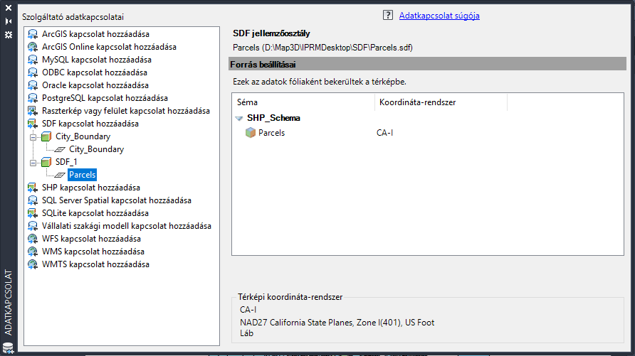

Az Adatkapcsolat segítségével csatlakoztassa a térképet egy telekadatokat tartalmazó fájlhoz.
Az Adatkapcsolat ablakkal csatoljon minden nem DWG adatforrást:
Az Adatkapcsolat ablak az összes csatolt, nem DWG adatforráshoz kapcsolódó információt megjeleníti, akkor is, ha azokat nem az Adatkapcsolat használatával csatolta. A vontatással a térképhez adott SDF-fájl például az Adatkapcsolat ablakban jelenik meg.
Ha csatlakozott az internethez, indítsa el a videót, amelyben megtekintheti, hogyan kapcsolódhat egy aktív adattárhoz, és miként jelenítheti azt meg a térképén. Ha ki kívánja próbálni, kattintson a „Kipróbálom” gombra. Az eljárás lépéseit megtalálja a videó alatt. |
Az Adatkapcsolat ablak használata
Kapcsolódás az adatokhoz parancsra.
Az Adat hozzáadása a térképhez területen a Telkek elem van kijelölve.
A jellemzőosztály koordináta-rendszere a neve mellett jelenik meg. Ha ez az információ helytelen, rákattinthat a Koordináta-rendszerek szerkesztése gombra a koordináta-rendszer módosításához.
Az Adatkapcsolat ablakban kapcsolódjon egy adatszolgáltatóhoz, majd jelölje ki a kívánt jellemzőosztályt.
Ha a Hozzáadás a térképhez gombra kattint, akkor egy Telkek nevű fólia jelenik meg a Megjelenítéskezelő ablakban. Az egyes fóliák a térkép többi fóliájától függetlenül stilizálhatók, menthetők, megjeleníthetők vagy elrejthetők.
