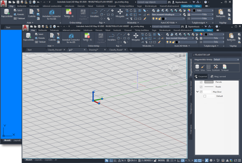

Az AutoCAD Map 3D toolset programban háromféle sablon létezik:
Normál térképekhez négy sablonból választhat: map2d.dwt, map2diso.dwt, map3d.dwt, map3diso.dwt. A sablonbeállítások a metrikus (ISO) és angolszász (ANSI) mértékegységek 2D és 3D optimális megjelenítését biztosítják. Kattintson az ![]()
Új
Rajz menüpontra. Válasszon egy sablont a listából.
Az AutoCAD Map 3D toolset szoftverben lévő sablonok közé tartozik a map2d.dwt és a map3d.dwt.

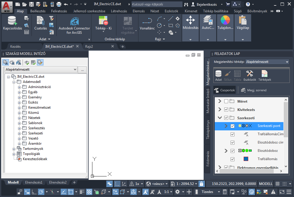

A szakági modellsablonok jellemzőosztályokat és egy adott szakágra jellemző szabályokat tartalmaznak. A szakági modellek szabályok és kapcsolatok segítségével biztosítják, hogy a jellemzők adott szabványoknak megfeleljenek. Még ha az adatok nem is relációs adatbázisban tárolódnak, szabályalapú rajzolás során használhatunk szakági modell rajzot. Például ha egy szabály rögzíti, hogy minden transzformátort sarokponton kell elhelyezni, a modell biztosítja, hogy semmilyen más helyen ne hozhassunk létre transzformátort. Ily módon a szakági modellek hasonlítanak a rajzi osztályozáshoz. További információkért lásd az Információk a fájlalapú szakági modellekről című részt.
A szakági modellsablonok az adatmodellt a Szakági modell intézőben a bal oldalon jelenítik meg, míg a jobb oldalon a Feladatok lapon egy előre definiált iparág-specifikus jellemzőosztály-készlet látható. A Karbantartás munkaterület szalag egy szakági modellhez van optimalizálva.
