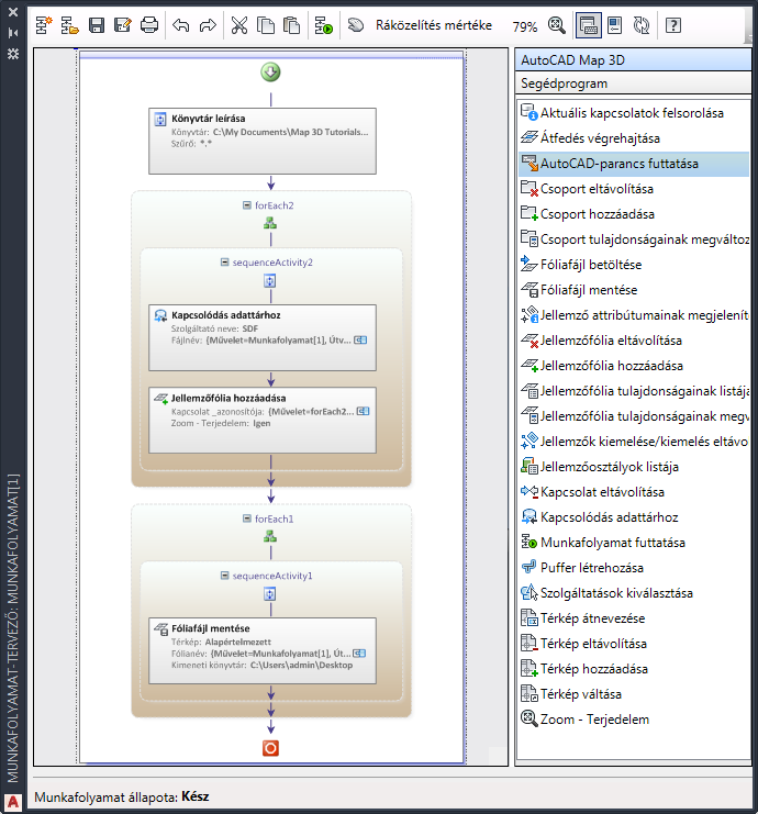

Bontsa ki a jobb oldalon látható AutoCAD Map 3D toolset-műveleteket. Kattintson az Igazítás a képernyő méretéhez elemre az összes művelet egyszerre történő megjelenítéséhez.
Ez a művelet a megadott szűrő alapján keresi a fájlokat a megadott mappában, ebben az esetben az SDF-fájlokat keresi.
Olyan mappát válasszon, amely kettő vagy három SDF-fájlt tartalmaz. Ha nem áll rendelkezésére SDF-fájlokat tartalmazó mappa, az oktatóanyagokhoz mellékelt SDF-fájlok segítségével létrehozhat egy ilyen mappát.
A LoopAddLayers egy ForEach művelet, amely ismétlődően végrehajtja a megadott műveletet az elemek egy megadott gyűjteményén. Ez a művelettípus a Segédprogram eszközkészletében található.
Ebben az esetben a program a ForEach műveletnek a „LoopAddLayers” nevet adta, hogy leírja annak működését. A művelet megvizsgálja a Könyvtár tartalmának megjelenítése műveletben megjelölt mappa összes SDF-fájlját. Minden ismétlődés esetén csatlakozik egy SDF-fájlhoz, és hozzáad egy jellemzőfóliát a Megjelenítéskezelőhöz.

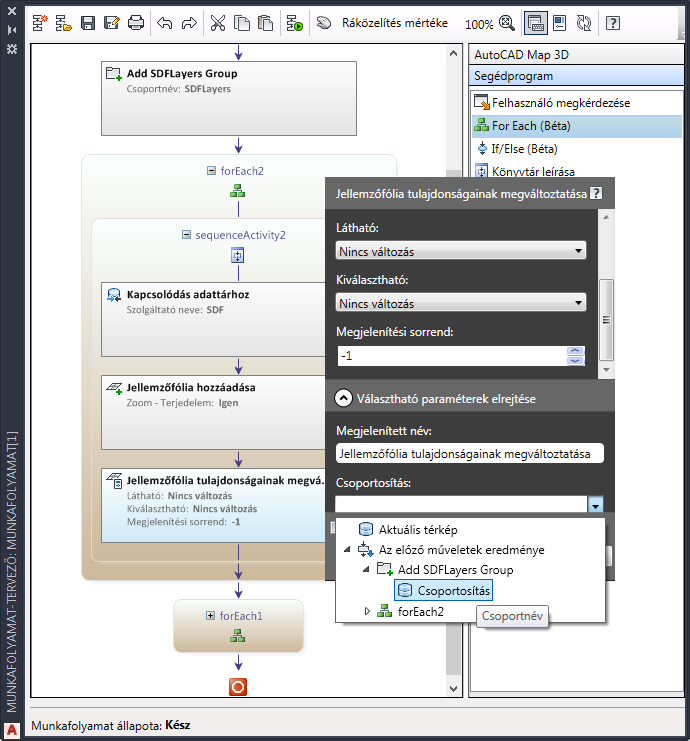

Bontsa ki a Választható paraméterek megjelenítése részt. Kattintson a Csoport mező mellett található lefele nyílra, majd Az előző műveletek eredménye területen bontsa ki az Add SDFLayers Group műveletet és válassza a Csoport elemet.
Húzza a Jellemzőfólia tulajdonságainak megváltoztatása műveletet a LoopAddLayers műveleten belülre, a helyezze a Fólia létrehozása parancs mögé. A módosítani kívánt fóliák és a fóliák csoportjának megadásához módosítsa a művelet paramétereit.
