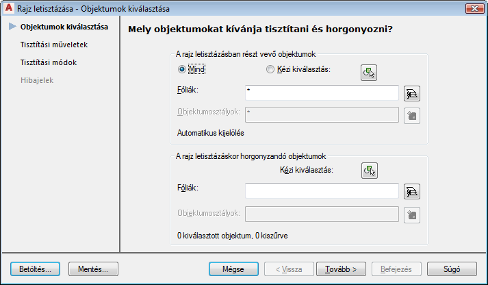

Válassza ki az összes objektumot a tisztítási művelethez.

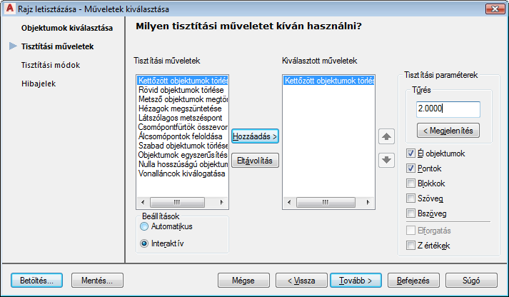

A két rajzi egységen belül eső objektumokat a program kettőzöttnek tekinti. Az AutoCAD Map 3D toolset nem használ előre meghatározott mértékegységrendszert, például métert vagy hüvelyket. Egy egységnyi távolság lehet például valós mértékegységekben egy centiméter, egy láb vagy egy mérföld.
Mindegyik műveletnek saját paraméterei vannak.

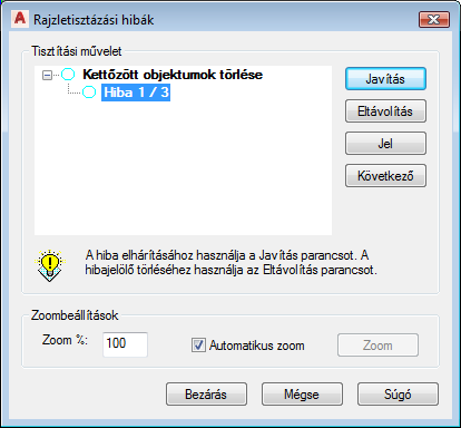

A Rajz letisztázása parancs megkeresi a rajzban a hibákat, és megjeleníti a Rajzletisztázási hibák párbeszédpanelt. A párbeszédpanel hibatípusok alapján csoportosítja a hibákat. Ki van emelve a Kettőzött objektumok törlése elem.
A hibák javítása előtt a megtekintésükhöz bontsa ki a Kettőzött objektumok törlése elemet. Ha az összes kettőzött objektumot egyszerre szeretné javítani az áttekintésük nélkül, kibontás nélkül jelölje ki a Kettőzött objektumok törlése elemet, és kattintson a Mindent javít gombra.
A térképen az első hiba ideiglenes jelölőt jelenít meg, hogy könnyedén megtalálhassa.
