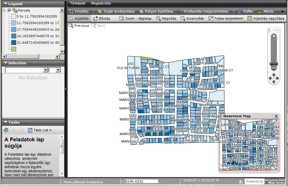

Az Infrastructure Map Server-en közzétéve, a térképek megoszthatók a weben.
