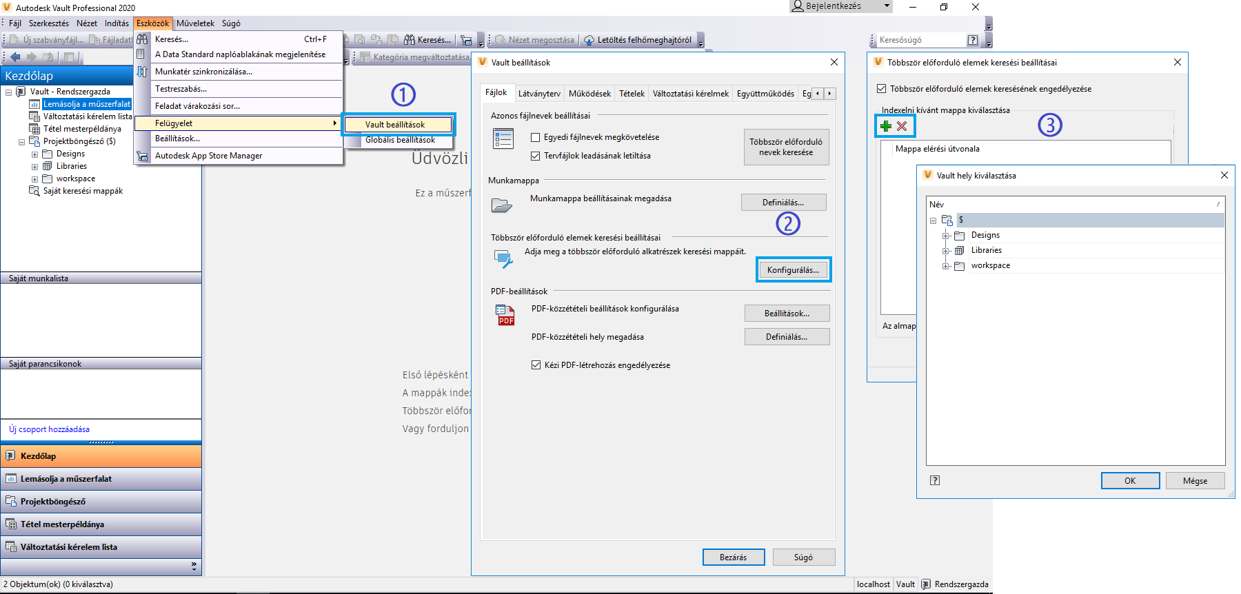

Mappák konfigurálása a Vault kliensben
A Vault beállítások párbeszédpanelen határozza meg a keresési tartományt. Adja meg azokat a mappákat, ahol az alkatrészek indexelve lesznek.
Csak a rendszergazda és a konfiguráció-rendszergazda rendelkezik engedélyekkel a Többször előforduló elemek keresése funkció beállításainak konfigurálásához.
Kattintson ide a részletekért.

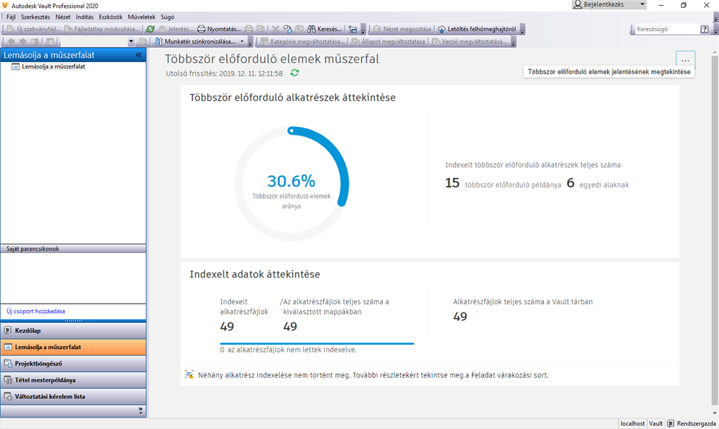

A többször előforduló alkatrészek adatait tartalmazó műszerfal megtekintése
A fájlok indexelését követően megtekintheti az adatokat a többször előforduló elemek műszerfalán. A Vault kliensben kattintson a többször előforduló elemek műszerfalára. Megtekintheti a többször előforduló alkatrészekkel kapcsolatos jelentést, amelyet Excel, PDF vagy Word formátumba is exportálhat.

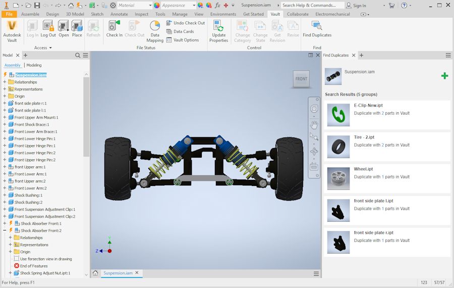

Többször előforduló alkatrészek keresése az Inventorból
  1. Nyisson meg egy összeállítást az Inventorban, és csatlakoztassa azt egy Vault tárhoz úgy, hogy a Többször előforduló elemek keresése funkció beállításai engedélyezve vannak.
  2. A Vault lapon kattintson a Többször előforduló elemek keresése parancsra.
  3. Válassza ki a bemeneti geometriát a többször előforduló elemek (alkatrész, összeállítás, alkotóelem) kereséséhez, majd kattintson a Keresés gombra. A keresés során a tartalomközpont és a kiadott alkatrészek ellenőrzésére is lehetősége van.
A keresési eredmények megtekintése és a többször előforduló alkatrészek cseréje
Az adott összeállításon belül többször előforduló alkatrészfájlok megjelennek a Többször előforduló elemek keresése panelen. Amikor egy összeállításon belül keres, először a többször előforduló csoportok jelennek meg. Kattintson a csoportra a többször előforduló alkatrészfájlok áttekintéséhez a Vaultból.
Minden egyes többször előforduló fájl esetében elérhető a Csere, az Elhelyezés, a Megnyitás, a Részletek megjelenítése és az Ugrás a Vault tárba opció.
