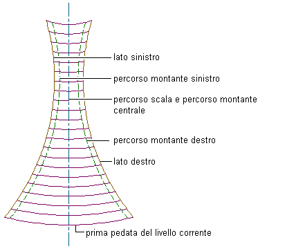

Il contorno di una scala personalizzata è delineato dal lato sinistro e destro della scala, dalla sporgenza della prima pedata e dalla parte anteriore dell'ultima pedata o pianerottolo.
I montanti di una scala possono essere selezionati come disegno al tratto o possono essere generati automaticamente da AutoCAD Architecture 2021 toolset. Una volta creata una scala personalizzata, i relativi percorsi montante possono essere sostituiti. È possibile aggiungere o modificare montanti apportando modifiche al relativo stile di scala. Lo stile di scala applicato alla scala personalizzata deve includere montanti definiti in quello specifico stile di scala. Se lo stile di scala include montanti, le linee di percorso sinistra e destra del montante vengono convertite in geometria del montante. L'aspetto dei componenti di scala in varie rappresentazioni è determinato dalle proprietà scala correnti.
Attenzione: Il contorno complessivo della scala non deve sovrapporsi in alcun punto; in caso contrario, viene visualizzata una soluzione.
È possibile creare il disegno al tratto da utilizzare per scale personalizzate utilizzando linee, polilinee ottimizzate o segmenti di arco. Tutte le linee della pedata devono intersecare i lati della scala. La grafica dei percorsi dei montanti deve essere continua per tutto il percorso della scala.

  4. Selezionare il disegno al tratto che rappresenta i lati destro e sinistro della scala personalizzata.
    Per i lati della scala possono essere selezionati solo i segmenti di arco, le linee o le polilinee ottimizzate che intersecano tutte le pedate.
  5. Selezionare il disegno al tratto che rappresenta il percorso scala o premere INVIO per fare in modo che venga generato automaticamente.
    Per il percorso scala possono essere selezionati solo segmenti di arco o polilinee ottimizzate ad uno o più segmenti che intersecano tutte le pedate.

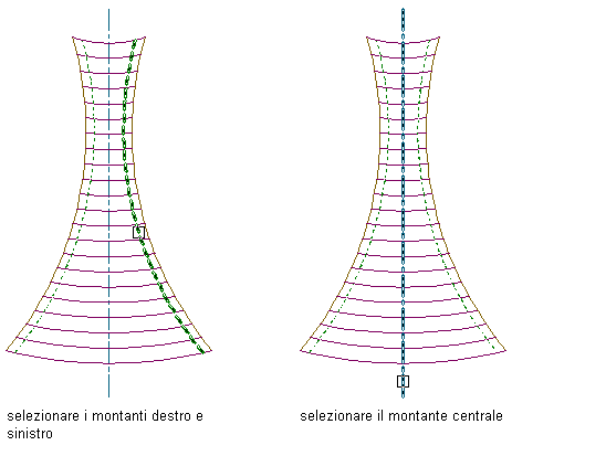

  6. Selezionare il disegno al tratto che rappresenta i montanti destro, sinistro e centrale della scala o premere INVIO per fare in modo che tali montanti vengano generati automaticamente.

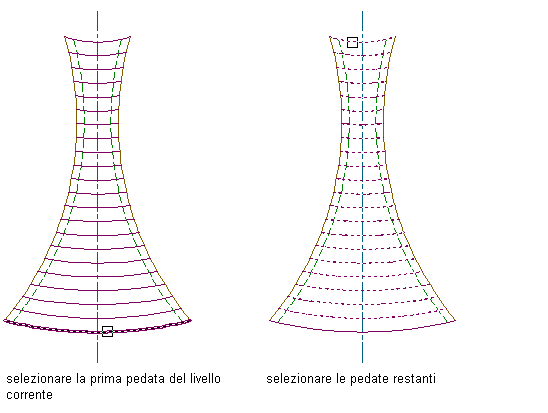

  7. Selezionare il disegno al tratto che rappresenta la prima pedata del livello corrente.
    Per le pedate della scala possono essere selezionati solo segmenti di arco, linee o polilinee ottimizzate che intersecano i lati della scala.
  8. Selezionare le pedate restanti.
