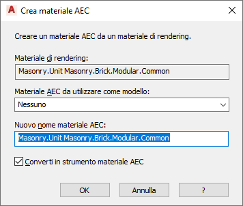

  5. Se il materiale di rendering è stato trascinato direttamente in un disegno, verrà visualizzato il foglio di lavoro Crea materiale AEC.
    • Per utilizzare un materiale AEC come modello, selezionare una definizione di materiale esistente che contenga i parametri che si desidera utilizzare.
      Nota: La definizione di materiale selezionata come modello definirà tutte le impostazioni iniziali del materiale, ad eccezione del materiale di rendering. Tali impostazioni includono il layer, il colore, il tipo di linea, le assegnazioni del tratteggio di superficie e il funzionamento del materiale quando viene utilizzato in una sezione.
    • Immettere un nome per la nuova definizione di materiale.
    • Fare clic su OK.
    L'opzione per la creazione automatica di uno strumento Materiale dalla nuova definizione di materiale è disattivata (in grigio).

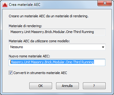

  6. Se il materiale di rendering è stato trascinato in una tavolozza AutoCAD Architecture 2021 toolset, completare la creazione dello strumento Materiale AEC.
    • Selezionare l'icona temporanea nella tavolozza degli strumenti.
    • Nel foglio di lavoro Crea materiale AEC, selezionare una definizione di materiale esistente, che verrà utilizzata come modello per il materiale AEC.
    • Verificare che l'opzione Converti in strumento materiale AEC sia selezionata.
    • Fare clic su OK.
      Un messaggio di avviso ricorda di salvare il disegno, in modo che lo strumento Materiale venga salvato con il disegno corrente.

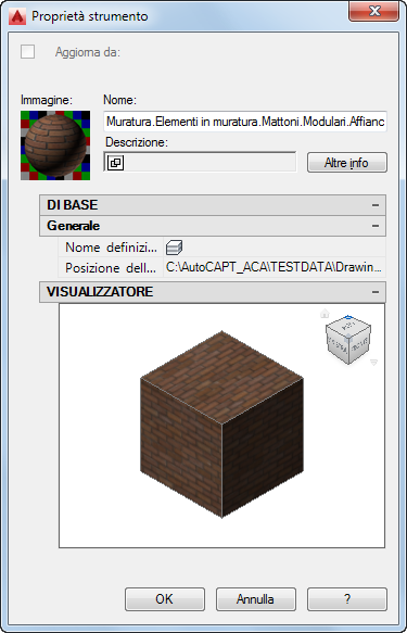

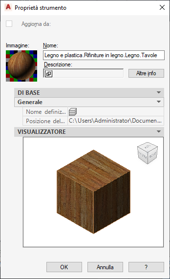

  7. Se lo strumento Materiale è stato creato tramite trascinamento di un materiale di rendering in una tavolozza degli strumenti, per visualizzare l'icona dello strumento Materiale di AutoCAD Architecture 2021 toolset è necessario aggiornare l'icona dello strumento.
  8. Selezionare lo strumento Materiale nella tavolozza, fare clic con il pulsante destro del mouse e scegliere Proprietà.
    L'anteprima dell'icona è diversa dall'anteprima del Visualizzatore.
  9. Selezionare l'anteprima dell'icona in Immagine, fare clic con il pulsante destro del mouse, scegliere Aggiorna immagine, quindi fare clic su OK.
    Lo strumento Materiale verrà rappresentato nella tavolozza dall'icona a forma di cubo di AutoCAD Architecture 2021 toolset con la visualizzazione del materiale appropriato.
