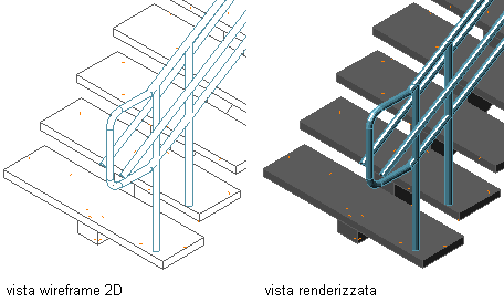

Ringhiere in viste renderizzate e modello wireframe 2D
AutoCAD Architecture 2021 toolset fornisce diversi materiali predefiniti, contenenti le impostazioni per le ringhiere, per le comuni finalità di progettazione. Tali materiali predefiniti possono essere utilizzati direttamente o modificati in base alle specifiche esigenze di progetto. È possibile inoltre creare ex novo dei materiali personalizzati.
