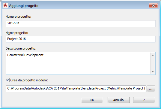

La creazione di un progetto modello non equivale alla copia e alla ridenominazione di un progetto esistente. Per utilizzare correttamente un modello, è necessario specificarlo durante la creazione di un nuovo progetto.
Definizione del progetto modello nella finestra di dialogo Aggiungi progetto. Tale operazione può essere eseguita solo in questo momento. Quando il nuovo progetto viene creato, le impostazioni e il file del progetto modello specificato vengono copiate nel progetto.
