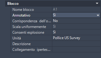

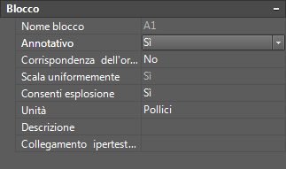

  5. Nella sezione Blocco del riquadro proprietà, impostare Annotativo su Sì.
