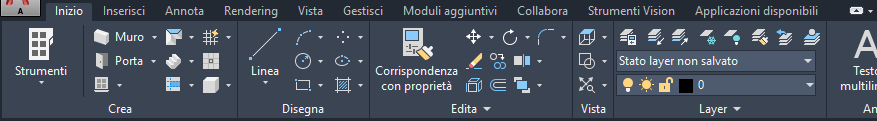

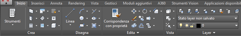

- Le schede statiche sono disponibili indipendentemente dagli oggetti selezionati nell'area di disegno. I comandi presenti in tali schede sono quelli precedentemente disponibili nei menu e nelle barre degli strumenti.
Scheda statica Inizio

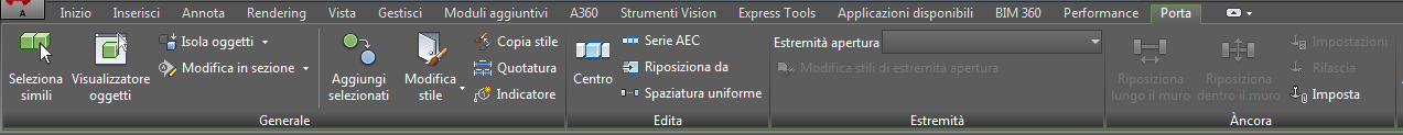

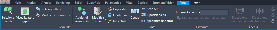

- Le schede contestuali variano in base all'oggetto selezionato nell'area di disegno. Se si seleziona una porta, viene visualizzata una scheda contestuale per le porte. I comandi disponibili nelle schede contestuali corrispondono a quelli dei menu di scelta rapida dei singoli oggetti.
Scheda contestuale per oggetti porta
