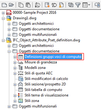

  2. Scegliere scheda Gestiscigruppo Stile e visualizzazioneGestione stili.
  3. In Gestione stili, scegliere FileApri.

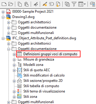

  4. Selezionare C:\ProgramData\Autodesk\ACA <versione>\ita\Styles e aprire IFC_Object_Attribute_Pset_definition.dwg.
  5. Nel riquadro sinistro di Gestione stili, espandere IFC_Object_Attribute_Pset_definition.dwg Oggetti documentazione Definizioni gruppi voci di computo.
  6. Dall'elenco di attributi degli oggetti visualizzato, fare clic con il pulsante destro su IfcObjectAttributes [IfcBeam] e selezionare Copia.
  7. Fare clic con il pulsante destro del mouse sul disegno in cui si intende copiare lo stile o gli stili, quindi scegliere Incolla.
    Gli stili o le definizioni vengono copiate nel disegno selezionato. Se il disegno già contiene uno stile con lo stesso nome, il nome duplicato verrà visualizzato nella finestra di dialogo Importa/Esporta. Individuati nomi duplicati.

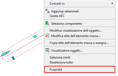

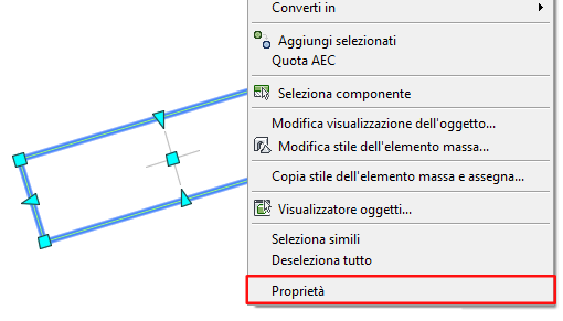

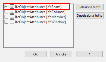

  8. Nel disegno, fare clic con il pulsante destro del mouse sulla trave e scegliere Proprietà.

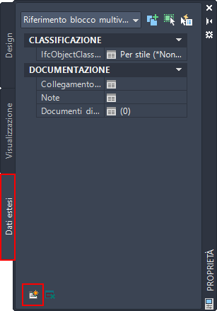

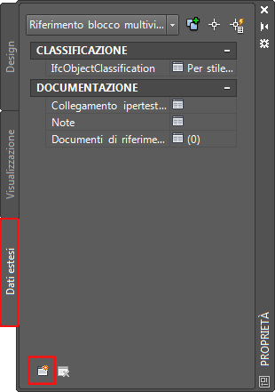

  9. Nel riquadro proprietà, nella scheda Dati estesi, fare clic su Aggiungi gruppi voci di computo.

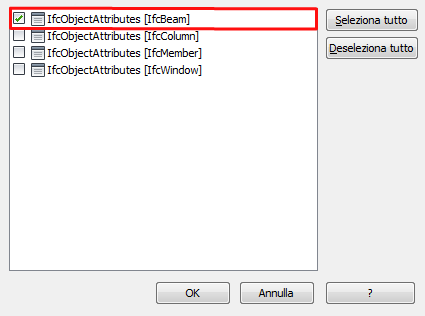

  10. Nella finestra di dialogo Aggiungi gruppi voci di computo, selezionare IfcObjectAttribute [IfcBeam] e fare clic su OK.
È ora possibile assegnare attributi IFC specifici per IfcBeam mediante il gruppo di voci di computo IfcObjectAttributes [IfcBeam].
