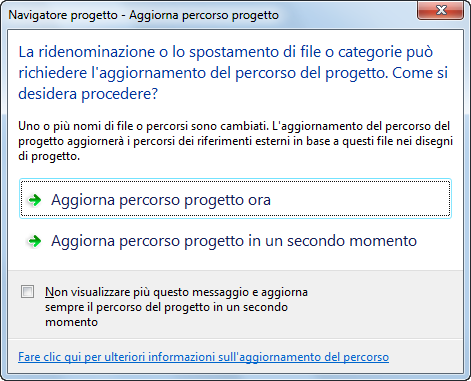

  1. Nella barra degli strumenti Accesso rapido, fare clic su Navigatore progetto.
  2. Modificare il nome o la posizione di un file di progetto o di una cartella di progetto nella vista struttura dei disegni.
    Viene visualizzata la finestra di dialogo Navigatore progetto - Aggiorna percorso progetto.
  3. Specificare quando è necessario aggiornare i percorsi:
    Per... Procedere nel modo seguente...
    Aggiornare tutti i file di progetto immediatamente. Fare clic su Aggiorna percorso progetto ora.
    Aggiornare tutti i file di progetto in un secondo momento. Fare clic su Aggiorna percorso progetto in un secondo momento. Se si chiude il progetto prima di aggiornare i percorsi, i file di disegno rimangono nella coda di aggiornamento e vengono visualizzati nella finestra di dialogo Coda aggiornamento percorso progetto alla successiva apertura della finestra.
    La coda di aggiornamento dei percorsi è condivisa da tutti gli utenti che lavorano al progetto e viene salvata da sessione a sessione.
  4. In alternativa, è possibile fare clic su per aggiornare tutti i file del progetto in qualsiasi momento.
