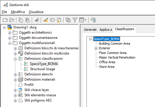

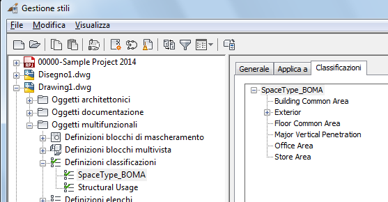

I primi tre argomenti sono solitamente identici in tutti i casi. Il primo rappresenta il database a cui è necessario applicare il set di classificazioni. Il secondo argomento rappresenta l'assembly corrente che implementa il plug-in degli standard. Il terzo argomento rappresenta la localizzazione per cui è necessario impostare le classificazioni (nell'esempio, viene utilizzata l'impostazione corrente di AutoCAD Architecture 2021 toolset, come da procedura consigliata). Il quarto argomento rappresenta il nome della tabella di stringhe inclusa nelle risorse dell'assembly. L'ultimo argomento definisce un nome per il set delle classificazioni in AutoCAD Architecture 2021 toolset. Anche tale nome andrebbe tradotto, poiché sarà visibile all'utente. Tuttavia, questa sezione tratta solo della gestione delle classificazioni. All'esecuzione dello standard con il file delle risorse impostato correttamente, il disegno contiene le definizioni delle classificazioni applicabili solo ai vani i cui nomi sono definiti nella tabella delle stringhe contenuta nella risorsa quando lo standard è assegnato al disegno.
Classificazione BOMA inserita nel disegno
