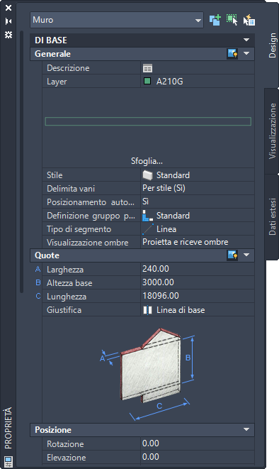

Riquadro proprietà - Riferimenti
Il riquadro proprietà rappresenta una posizione centralizzata per la visualizzazione e la modifica delle proprietà fisiche e grafiche di un oggetto. Può trattarsi di un oggetto che si sta per disegnare o che è stato selezionato nell'area di disegno. La scheda Dati estesi del riquadro proprietà consente inoltre di associare altri tipi di informazioni ad un oggetto, ad esempio classificazioni, note, documenti di riferimento, collegamenti ipertestuali e dati del gruppo di voci di computo. Durante una sessione di AutoCAD Architecture 2021 toolset la tavolozza Proprietà viene solitamente mantenuta aperta.

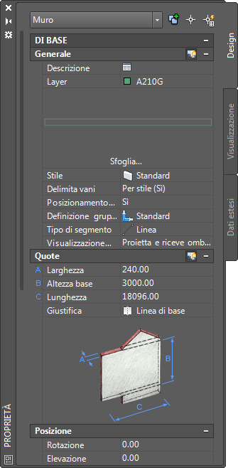

Riquadro proprietà per un oggetto muro standard
