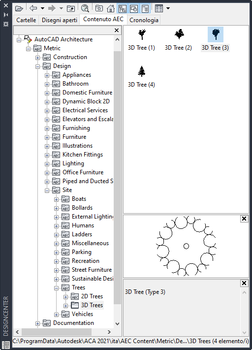

Se si apre DesignCenter dal menu a discesa Libreria del gruppo Contenuto disponibile nella scheda Vista e si fa clic sulla scheda Contenuto AEC, nel riquadro sinistro viene visualizzata la struttura Applicazioni personalizzate con AutoCAD Architecture 2021 toolset come nodo principale. Espandendo il nodo principale vengono visualizzate le cartelle Imperial e Metric, che contengono le categorie previste dallo standard MasterFormat 2004 dell'istituto CSI (Construction Specifications Institute). Nel livello inferiore della struttura, ciascuna cartella rimanda al percorso di uno o più file di disegno esterni, ciascuno contenente un elemento di contenuto AEC. È possibile attivare e disattivare la vista struttura facendo clic sull'icona nella parte superiore della finestra DesignCenter.
La parte destra della scheda Contenuto AEC è suddivisa in tre riquadri.
Scheda Contenuto AEC di DesignCenter
