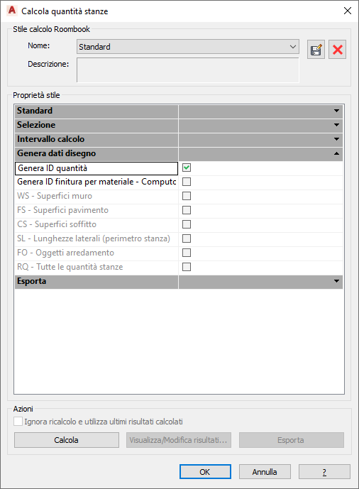

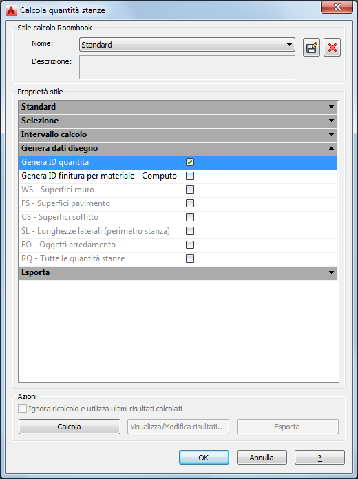

Fare clic su
scheda Strumenti Vision
gruppo Roombook
Calcola quantità stanze
Nella finestra di dialogo Calcola quantità stanze, area Proprietà stile, elenco Genera dati disegno, selezionare Genera ID quantità.
Fare clic su OK.
