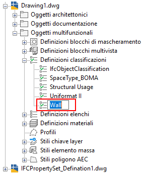

  3. In Gestione stili espandere il disegno appena creato Oggetti multifunzionali, fare clic con il pulsante destro del mouse su Definizioni classificazioni, quindi scegliere Nuovo.
  4. Immettere Muro per il nuovo nome di classificazione.

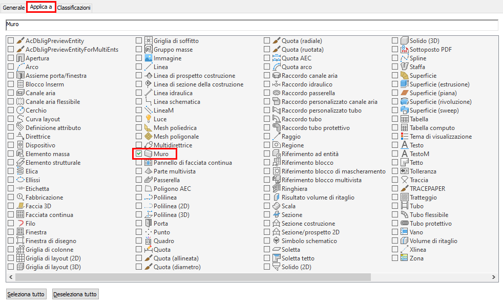

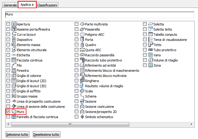

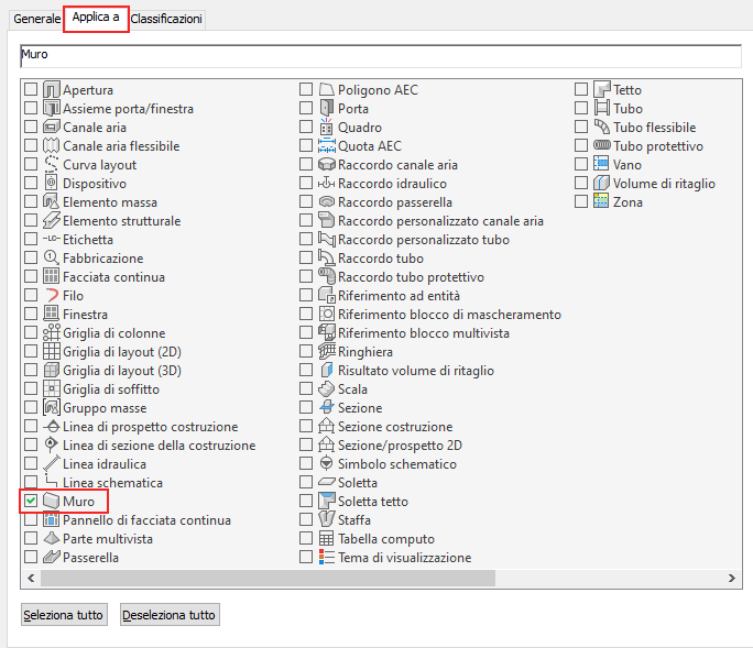

  5. Fare clic sulla scheda Applica a e selezionare Muro.

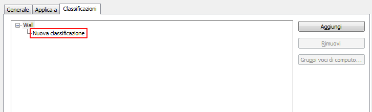

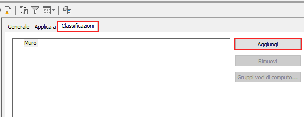

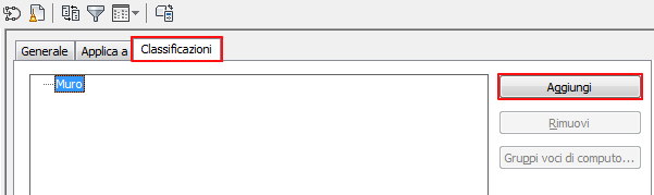

  6. Fare clic sulla scheda Classificazioni e fare clic su Aggiungi.

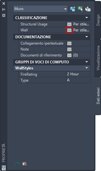

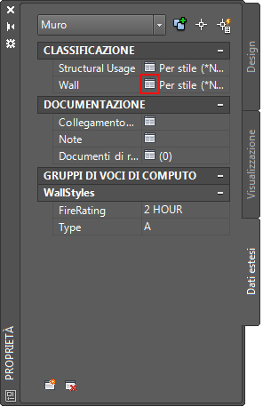

  9. Selezionare il muro nel disegno.
  10. Nella tavolozza Proprietà, nella scheda Dati estesi, in Classificazione, fare clic sul pulsante accanto a Muro.

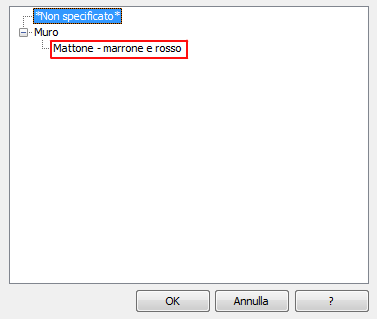

  11. Nella finestra di dialogo Seleziona classificazione, selezionare Mattone - marrone e rosso.
  12. Fare clic su OK.
