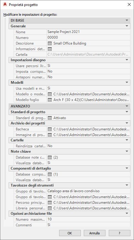

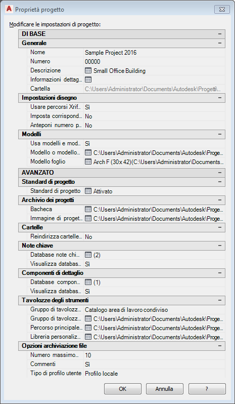

  2. Selezionare il progetto per il quale si intende specificare un gruppo di tavolozze degli strumenti e una Libreria personalizzata, fare clic con il pulsante destro del mouse e scegliere Proprietà progetto dal menu visualizzato.
  3. In Gruppo di tavolozze degli strumenti, specificare il percorso di destinazione del gruppo di tavolozze degli strumenti del progetto. È possibile specificare una cartella locale o una cartella di rete.

  4. In Gruppo di tavolozze degli strumenti di progetto, selezionare Catalogo area di lavoro condiviso o Catalogo area di lavoro per utente.
    Selezionando Catalogo area di lavoro condiviso, il percorso specificato in Percorso file tavolozza degli strumenti viene aggiunto al profilo di progetto AWS dell'utente e il catalogo degli strumenti viene utilizzato da questo percorso. Se si seleziona Catalogo area di lavoro per utente, viene creata una cartella nel percorso \\Documents and Settings\<Nome utente>\ in cui vengono copiate le tavolozze degli strumenti.
  5. In Percorso principale contenuto strumenti, è possibile specificare un percorso principale per gli strumenti del gruppo di tavolozze di progetto. Se durante la creazione degli strumenti delle tavolozze di progetto si specifica un percorso principale del contenuto degli strumenti nelle impostazioni del progetto, il percorso principale viene creato come una variabile, (%AECPROJECT_DIR%). Modificando tale percorso nella configurazione del progetto e spostando i disegni degli stili a cui questo fa riferimento nella nuova posizione, il percorso degli strumenti viene automaticamente modificato di conseguenza.
    Nota: Se si modifica il percorso del progetto, se il percorso principale degli strumenti risiede all'interno della cartella di progetto, verrà modificato di conseguenza.
  6. In Libreria selezionare la libreria personalizzata (file CBL) di default che si desidera visualizzare all'apertura della Libreria dal Navigatore progetto.
  7. Fare clic su OK.
