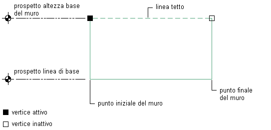

È possibile modificare le linee del tetto e del pavimento di un muro per creare muri non rettangolari.
Modifica della linea del tetto di un muro

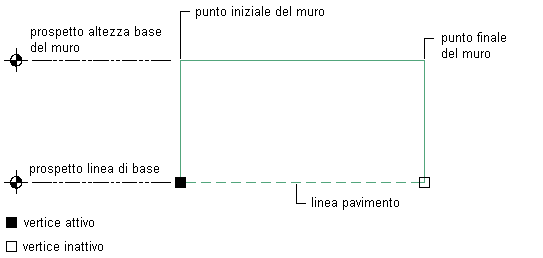

Modifica della linea del pavimento di un muro
