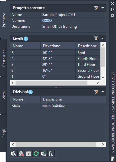

Informazioni sulla tavolozza Navigatore progetto
La tavolozza Navigatore progetto rappresenta la posizione centrale per la creazione, la modifica e l'accesso ai file di progetto di AutoCAD Architecture 2021 toolset. Di norma, questa tavolozza viene tenuta aperta nell'area di lavoro durante l'elaborazione di un progetto.
