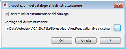

Per default, il catalogo stili di ristrutturazione (AecRenovation.dwg) viene installato in ProgramData\Autodesk\ACA <versione>\ita\Styles. Se il catalogo stili di ristrutturazione viene rinominato o spostato, gli stili vengono disattivati e non è possibile accedervi. Utilizzare la finestra di dialogo Impostazioni del catalogo stili di ristrutturazione per specificare un catalogo valido.
Deselezionare la casella Importa stili di ristrutturazione del catalogo per i nuovi disegni per includere gli stili standard.
