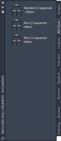

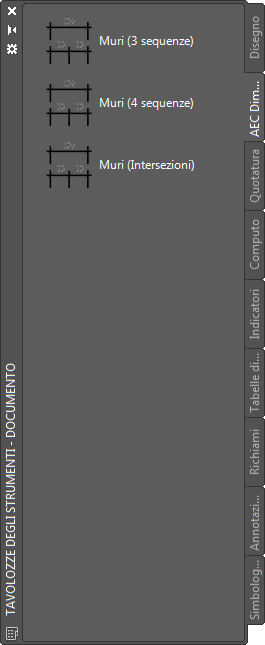

Tavolozza degli strumenti contenente strumenti Quota AEC
Le tavolozze degli strumenti di default dell'area di lavoro contengono strumenti Quota AEC di esempio che possono essere utilizzati e personalizzati a piacere. Inoltre, i seguenti cataloghi forniti con il software contengono strumenti Quota AEC da aggiungere alle tavolozze degli strumenti:
