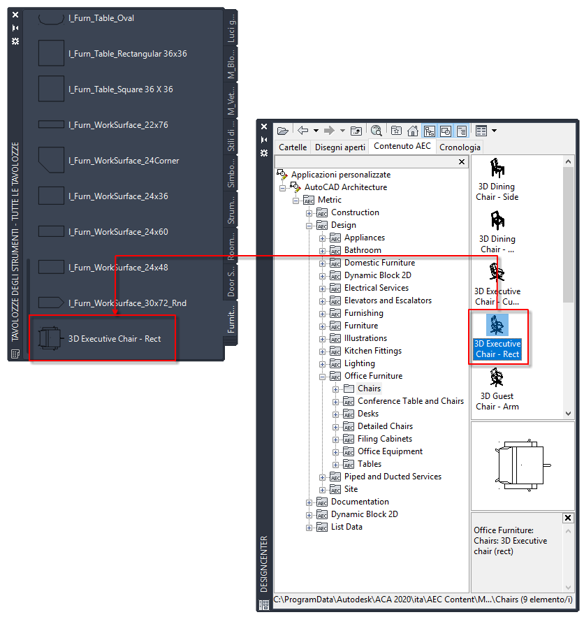

  1. Aprire la tavolozza degli strumenti in cui si intende creare il nuovo strumento.
  2. Scegliere scheda Inseriscigruppo Contenutomenu a discesa LibreriaDesign Center e individuare l'elemento di contenuto AEC da cui si desidera creare uno strumento.
  3. Trascinare l'elemento nella tavolozza degli strumenti.
    Nella tavolozza degli strumenti viene inserito un nuovo elemento.
