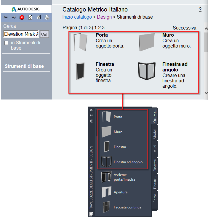

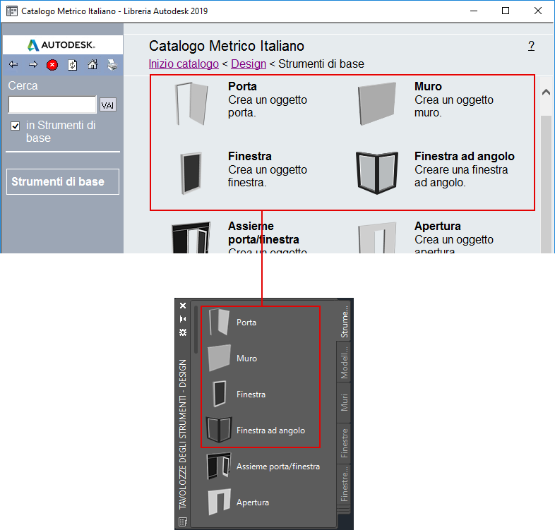

  1. Aprire la tavolozza degli strumenti in cui si intende posizionare lo strumento della Libreria.
  2. Scegliere scheda Iniziogruppo Creamenu a discesa StrumentiLibreria, quindi individuare nel catalogo degli strumenti la tavolozza o la categoria di strumenti in cui è presente lo strumento che si desidera copiare.
  3. Selezionare Aggiungi alla tavolozza degli strumenti quando si posiziona il cursore sull'icona del contenuto.
    Per copiare più tavolozze degli strumenti, fare clic su ciascuna tavolozza tenendo premuto CTRL, quindi fare clic con il pulsante destro del mouse e selezionare Aggiungi alla tavolozza degli strumenti.

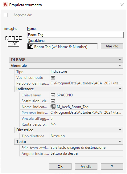

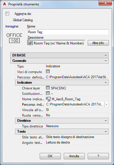

  4. Per aggiornare lo strumento, selezionarlo, fare clic con il pulsante destro del mouse, quindi scegliere il relativo comando.
    In alternativa si può selezionare lo strumento nella tavolozza degli strumenti, fare clic con il pulsante destro del mouse e scegliere Proprietà. Successivamente, selezionare Aggiorna da nel foglio di lavoro Proprietà.
    Aggiornamento di uno strumento dal foglio di lavoro Proprietà
    Nota: Dopo avere selezionato Aggiorna da, tutte le proprietà dello strumento nel foglio di lavoro diventano di sola lettura. Se si intende modificarle, questa operazione deve essere effettuata nella Libreria.
