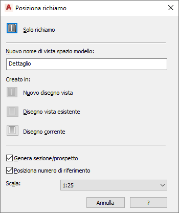

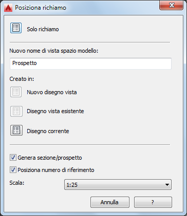

  9. Nella casella sotto Nuovo nome di vista spazio modello, immettere il nome per la nuova vista dello spazio modello contenente il dettaglio.
  10. Se necessario, selezionare Genera sezione/prospetto.
  11. Se si desidera aggiungere un contrassegno di dettaglio alla vista spazio modello, selezionare Posiziona numero di riferimento.
  12. Selezionare la scala per la vista dello spazio modello.
  13. Fare clic su Disegno corrente.
