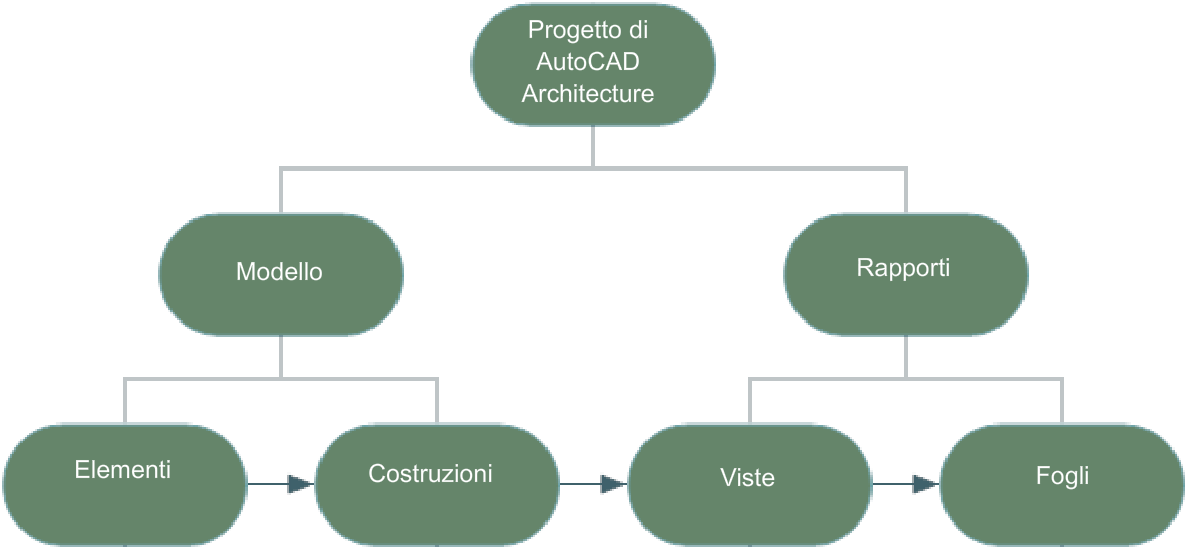

Progetto
A livello generale, i modelli di costruzione sono organizzati concettualmente in progetti. I progetti sono costituiti da due parti: il modello di costruzione e i rapporti generati a partire da tale modello. Il modello di costruzione è costituito da costruzioni ed elementi, mentre i rapporti includono viste e fogli. All'interno di un progetto, le costruzioni sono utilizzate come riferimenti nelle viste e le viste sono utilizzate come riferimenti nei fogli.

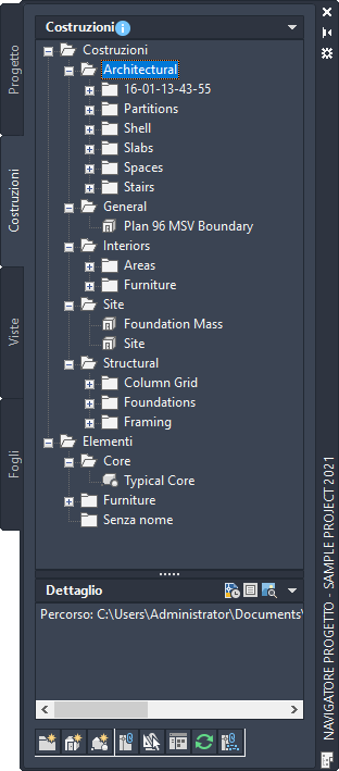

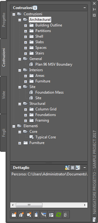

Costruzioni
Una costruzione descrive una porzione univoca di un edificio ed è assegnata ad uno specifico livello e ad una specifica divisione del progetto. Le costruzioni estese, ad esempio i pannelli facciata continua, possono essere assegnate a più livelli e divisioni.
Ad esempio, il primo livello di un progetto di costruzione potrebbe comprendere una costruzione ossatura esterna, una costruzione parte centrale di primo livello e una costruzione partizioni interne di primo livello.
Una costruzione può contenere oggetti di disegno, come muri e porte, riferimenti esterni agli elementi, oppure una combinazione di entrambi. Ad esempio, una costruzione pozzo di primo livello può includere i muri del pozzo disegnati direttamente nella costruzione e un elemento ascensore come riferimento esterno.
Le costruzioni possono essere create e modificate nel progetto corrente. È inoltre possibile importare disegni e quindi convertirli o aggiungerli alle costruzioni. Le costruzioni possono essere importate nel progetto fisicamente oppure creando un collegamento.
Le costruzioni vengono utilizzate come riferimenti nelle viste.

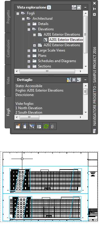

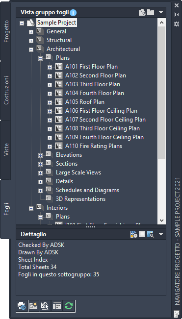

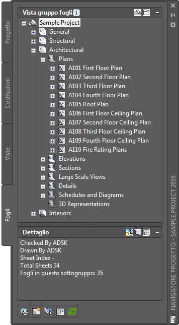

Fogli
I fogli vengono utilizzati per stampare i disegni del progetto dell'edificio.
Il sistema dei fogli di AutoCAD Architecture 2021 toolset è costituito dai seguenti componenti:
I gruppi di fogli, i fogli, le viste foglio, i disegni a più fogli e le viste dello spazio modello vengono elencati nelle schede Fogli e Viste del Navigatore progetto.
Sebbene sia consigliabile inserire le annotazioni in una vista, è possibile aggiungere annotazioni come indicatori, quote e tabelle di computo in un foglio.

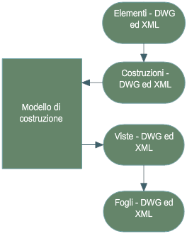

Struttura XML
Un progetto di AutoCAD Architecture 2021 toolset ha una struttura XML sottostante. Per ogni file di disegno creato, ad esempio il disegno di un piano o un disegno strutturale, viene generato un file XML corrispondente, che contiene informazioni relative al progetto, ad esempio su livelli e divisioni. Qualsiasi file di disegno può quindi essere riutilizzato anche esternamente al progetto, in quanto non contiene informazioni sul progetto.

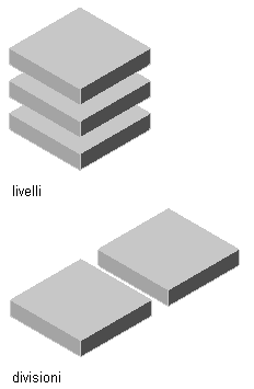

Livelli e divisioni
Il progetto è costituito da una struttura di livelli (piani) e divisioni (ali) che indica la posizione delle costruzioni nel progetto. Per default, un nuovo progetto presenta un livello e una divisione. Livelli e divisioni possono essere aggiunti e modificati nel corso dell'intero progetto. La struttura di livelli e divisioni consente di identificare in modo univoco i componenti dell'edificio. Ad esempio, una costruzione dell'edificio può essere assegnata a Primo piano - ala ovest.
Rappresentazione schematica di livelli e divisioni
Gli oggetti di costruzione, ad esempio le facciate continue o un vano ascensore, possono estendersi su più livelli e divisioni. Con questo tipo di oggetti di costruzione è possibile utilizzare una costruzione estesa.
Categorie
Per meglio organizzare la costruzione, è possibile suddividere in categorie gli elementi di un progetto di costruzione, ossia costruzioni, viste e fogli. Ad esempio, si possono creare categorie come ossatura, parte centrale e partizioni interne L'assegnazione di una categoria ad una costruzione consente di filtrarla durante la generazione delle viste.
Categorie di costruzioni nel Navigatore progetto
