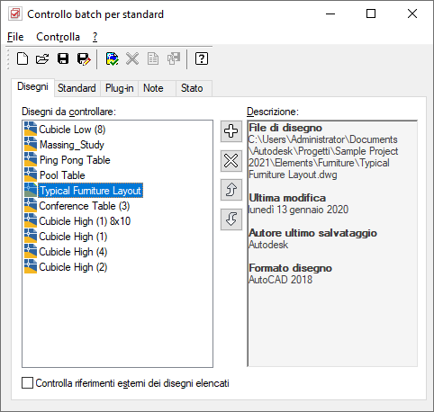

Quando si impostano standard AutoCAD in un progetto, nella cartella del progetto viene creato un file CHX di controllo batch con lo stesso nome del progetto. In questo file è contenuto un elenco di tutti i disegni di progetto, come disegni da controllare, e un elenco di tutti i file DWS di standard AutoCAD specificati, come file rispetto ai quali eseguire il controllo. Per sincronizzare l'intero progetto con gli standard AutoCAD, è necessario eseguire il file batch in Controllo batch per standard di AutoCAD.

  5. Nella finestra di dialogo Controllo batch per standard - Apri file, selezionare il file CHX del progetto.
  6. Scegliere ControllaAvvia controllo.
