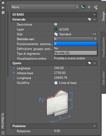

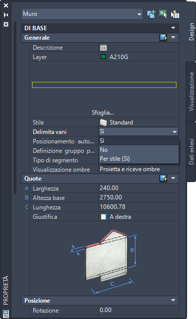

  1. Selezionare l'oggetto per cui si desidera impostare la proprietà Delimita vani, quindi fare doppio clic su di esso.
  2. Nel riquadro proprietà visualizzare l'impostazione della proprietà Delimita vani in una delle posizioni seguenti:
    Tipo di oggetto Posizione della proprietà Delimita vani
    Oggetti architettonici: Espandere la categoria Generale.
    Oggetti di disegno al tratto: Espandere la categoria Avanzato.
    Nota: La proprietà Delimita vani non viene visualizzata quando si apre il disegno in un ambiente dell'attivatore di oggetti di AutoCAD Architecture 2021 toolset quale AutoCAD, Civil 3D e Land Desktop oppure quando AutoCAD Architecture 2021 toolset viene eseguito come AutoCAD. Viene visualizzata solo in installazioni complete dei AutoCAD Architecture and MEP toolsets.
  3. In Delimita vani selezionare una delle seguenti opzioni:
    • Per stile (Sì/No): l'oggetto utilizza il valore di Delimita vani impostato nello stile dell'oggetto. Questa è l'impostazione di default per gli oggetti che utilizzano stili.
    • Sì: l'oggetto può delimitare i vani associativi.
    • No: l'oggetto non può delimitare i vani associativi.
