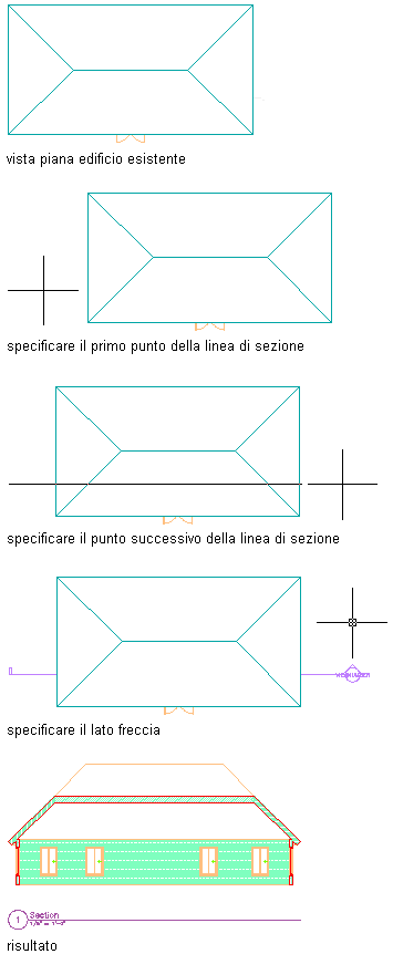

Linea e contrassegni di sezione
La linea di sezione definisce le estensioni della sezione da estrarre dal modello di costruzione. Le linee di sezione possono essere diritte o includere dei cambi di direzione. È inoltre possibile specificare la lunghezza, la profondità e l'altezza dell'area definita dalla linea di sezione. I contrassegni di sezione, contenenti di norma una lettera o un numero e indicanti la direzione della sezione, vengono visualizzati ad ogni estremità della linea di sezione.
Nota: Per default, l'altezza della linea di sezione corrisponde all'estensione o all'altezza del modello. Se si desidera modificare l'altezza, selezionare la linea di sezione e nel riquadro proprietà impostare Usa estensioni modello per l'altezza su No.
Al termine del disegno della linea di sezione, è possibile creare un oggetto sezione o una vista di sezione 3D a partire dalla linea.
Creazione di una sezione
Sezioni 2D
Le sezioni 2D vengono create tagliando vari oggetti con una linea di sezione, quindi creando un oggetto sezione 2D a partire da essi. L'oggetto sezione viene disegnato senza linee nascoste e sovrapposte. Per modificare la sezione 2D, modificare le sue proprietà di visualizzazione relative agli oggetti o allo stile. Lo stile di sezione 2D consente di aggiungere dei componenti alla rappresentazione di visualizzazione della sezione e di creare delle convenzioni che assegnano diverse parti della sezione a diversi componenti di visualizzazione. È possibile controllare la visibilità, il layer, il colore, il tipo di linea, lo spessore della linea e la scala del tipo di linea di ciascun componente. È inoltre possibile scegliere i materiali, come tratteggi di mattoni o calcestruzzo, utilizzati per visualizzare i singoli componenti dell'oggetto sezione o dello stile di sezione 2D. Per giunta, è possibile utilizzare i comandi di modifica del disegno al tratto per assegnare alla sezione 2D singole linee in modo da diversificare la visualizzazione dei componenti, e per fondere la geometria in una sezione 2D. Infine, è possibile assegnare delle quote alle sezioni 2D.
