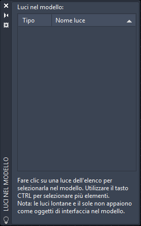

ELENCOLUCI (comando) Trova
Un'icona nella colonna Tipo indica il tipo di luce: puntiforme, riflettore o luce distante e se è attivata o disattivata. Selezionare una luce dall'elenco per selezionarla nel disegno. Per ordinare l'elenco, fare clic sull'intestazione di colonna Tipo o Nome.
