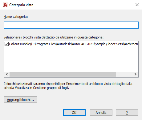

Crea una nuova categoria in un gruppo di fogli.
GRUPPOFOGLI (comando) Trova
È possibile organizzare le viste trascinandole in varie categorie.
Vengono visualizzate le opzioni seguenti.
Consente di specificare il nome di una nuova categoria vista.
Fornisce un metodo per elencare i blocchi vista dettaglio appropriati per la categoria vista corrente.
Visualizza la finestra di dialogo Elenco di blocchi.
