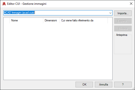

Gestisce le immagini incluse nel file di personalizzazione selezionato.
IUPERS (comando) Trova: Gestione immagini
Vengono visualizzate le opzioni seguenti:
Elenca i file di personalizzazione caricati correntemente.
Elenca le immagini archiviate nel file di personalizzazione selezionato dall'elenco dei file di personalizzazione caricati.
Esporta le immagini selezionate dall'elenco delle immagini personalizzate in una posizione esterna locale o su una rete di archiviazione.
Elimina in modo permanente l'immagine dall'elenco delle immagini personalizzate e dal file di personalizzazione.
Visualizza un'anteprima dell'immagine selezionata nell'elenco delle immagini personalizzate.
